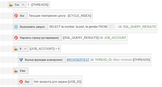

    получаю задачу из БД, например, нужно выполнить её 100 раз. 100 потоков не могу одновременно запустить, могу например 10 [[THREADS]]
    в BROWSERTEST сейчас просто log и sleep, в настройках true/wait/кол-во функций [[THREADS]]
    моя логика, что for должен отрабатывать столько, сколько я могу запустить потоков, при этом сама функция должна отслеживать, а сколько раз функция уже запущена
    по факту
    в режиме записи выполняет последовательно как и задумано.
    в режиме запуска BROWSERTEST вообще невызывается, нет вывода log.
    при этом цикл херачит до бесконечности, ни о каком лимите одновремено выполняемых АФ не идет речи
    что я упустил?

    По сути это почти полный код, выше стоит While true, затем sql запрос к базе на получение новой задачи и если задача есть, переходит к этому for

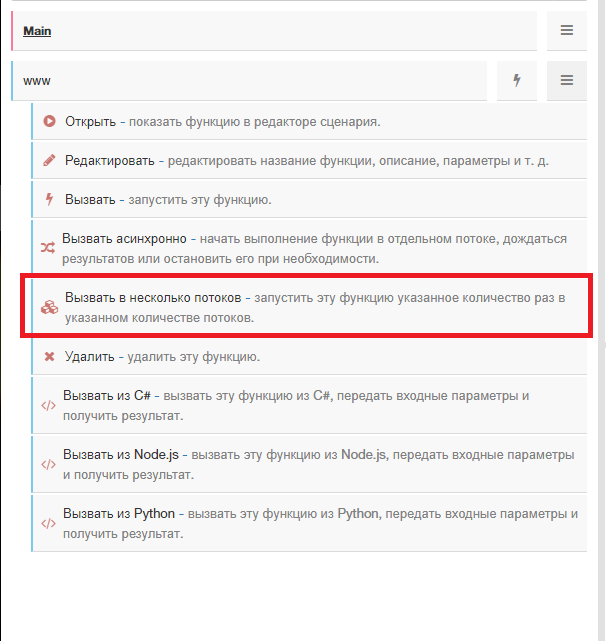

    Используйте действие "Вызов функции в несколько потоков"

    тут важный момент, вам нужно ждать завершения потоков с одной задачи, прежде чем они начнут другую задачу? Если да, то используйте "Вызов функции в несколько потоков", если нет, то используйте действие "Вызов функции асинхронно", а данные в функцию передавайте через атрибут функции

    ждать не нужно
    я так и сделал, асинхронно, как на скрине
    но не отрабатывает корректно, не пойму почему
    в записи корректно
    в запуске функция не вызывается вовсе, for фигачит до бесконечности

    Обязательно добавьте действие "Сон" в цикл, иначе может зависнуть BAS. Выводите содержимое переменных в лог, так вы увидите причину

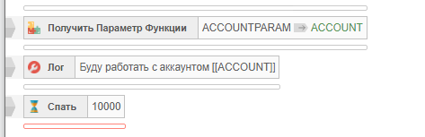

    это всё что на данный момент есть в асинхронной функции
    в режиме запуска в лог ничего не падает

    На будущее, не присылайте скриншоты кода, в них сложно бывает разобраться. Лучше приложите тестовый скрипт (скрипт, который не содержит лишних действий), вам быстрее смогут помочь
  • сейчас добавил слип
    внимательно оттестил на трех потоках [[THREADS]].
    в режиме запуска происходит следующее
    работает цикл, вызывается асинхронная функция, после в цикле слип 1сек. в функции стоит слип 10сек.
    наблюдаю картину, что цикл плодит функции, не соблюдая ограничение в 3 одновременных функции одновременно

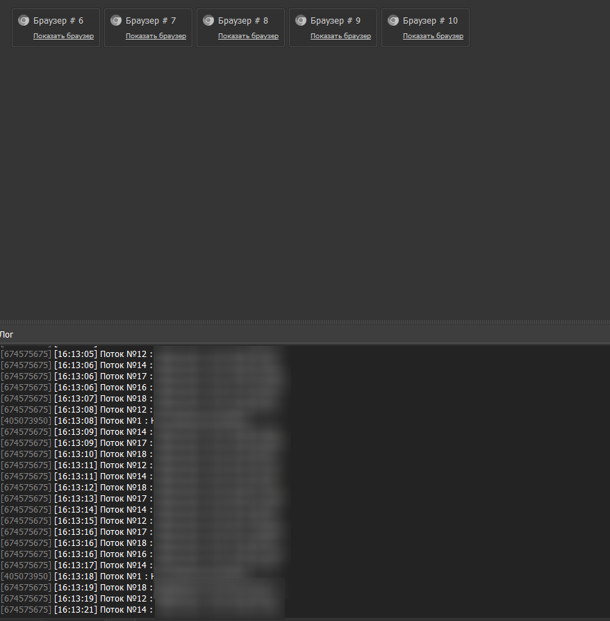

  • ура, я освоил и работает как я ожидал
    теперь вопрос
    вверху у меня 6,7,8,9,10 инстанс
    в логе идет инфа от потоков, которые ну как бы не запущены
    это как интерпретировать?
