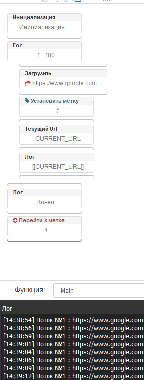

[Сделано]Метки работают некорректно?

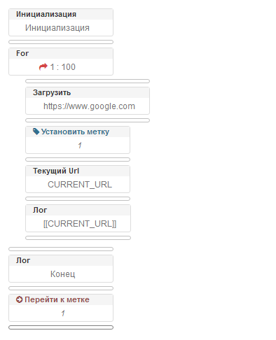

@support там без разницы, хоть в пустом скрипте... даже если сделать метку, загрузку страницы и возврат к метке, ну или что то в этом роде. Обнову уже ждем. Хотя уже и не нужны... переделал скрипт с нуля. Но все равно полезная фишка... сначала как обнова с меиками вышла, сидел пол дня думал куда применить... так и не придумал, а потом все таки понадобилась, а не работает
@gorlovka С while такая же ерунда, они походу именно в циклах некорректно работают. Вообще конечно полезная фишка, но я их не использую, потому что недопилены, 2 раза пробовал и 2 раза в режиме записи все нормально, а как запускаешь скрипт или в компиляции или просто кнопкой запуск, так и не работает, плюнул, на них, работаю с циклами и функциями.

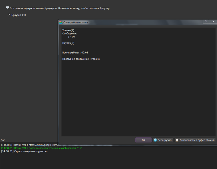

Дело в том что скрип не переходит в цикл, да и сам цикл выполняется только 1 раз. А должен 100. 0_1491338524637_ТЕСТ_МЕТКИ.xml
