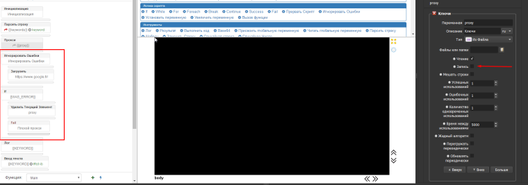

  • @support http://prntscr.com/dswdvv как-то так?
  • @zhevlakov Тогда переменной WAS_ERROR нужно присвоить первоначальное значение в true.
    Либо использовать действия прокси и загрузить без циклов и без игнорирования ошибок.
