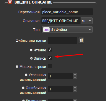

-при случае с логином или емейл, возможно ли взять новые данный с файлов, а старые удалить?
Удалять строки после использования можно установив галку

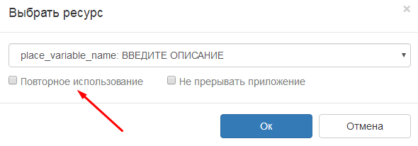

Как заставить программу брать другую строку из ресурса?
Например, при регистрации заполняем поле емейл, жмем таб, проверяем наличие сообщения об ошибке.
Если оно есть, у меня, например, переменной EMAIERROR присваивается значение true.
После этого у меня запускается цикл «While» из действий - стираем поле емейл, ввод ресурса емейл, таб, проверка наличие ошибки с записью в переменную .
Но в этом цикле скрипт в поле емейл пишет тот же, который использовался и в первый раз.
В настройках количество успешных стоит 1, ошибочных 1, одновременных 1.
