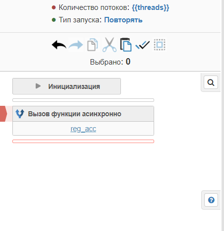

Асинхронная фунция. Как сделать чтобы софт работал до тех пор, пока не использует все данные
Хочу чтобы софт работал до тех пор, пока не закончаться какие-то из указанных данных. Выбираю тип запуска "Повторять", он просто включается и выключается по кругу, не переходя к функции

Выбираю тип Запуск "Один раз" - выполняет только N - колл, которые указываю как потоки, нужно выбрать "Повторить" (как я понял), но он за секунду просто использует все данные и начинает выполнять одновременно, а мне надо чтобы поочередно, когда завершиться, переходило к новым

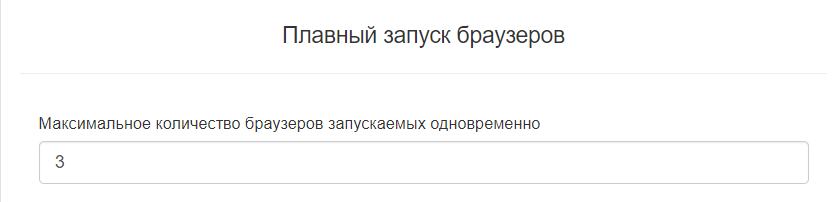

@Roy-Mustang Я указываю 2 потока (и задано что открывается должно не больше 3х браузеров), а он сразу же проганяет все данные и начинает одновремнно выполнять эту функцию в разных браузерах. А мне надо чтобы открывало 2, делало, закрывало и открывало 2 и тд - пока не закончаться данные. Могу скинуть софт и посмотришь сам

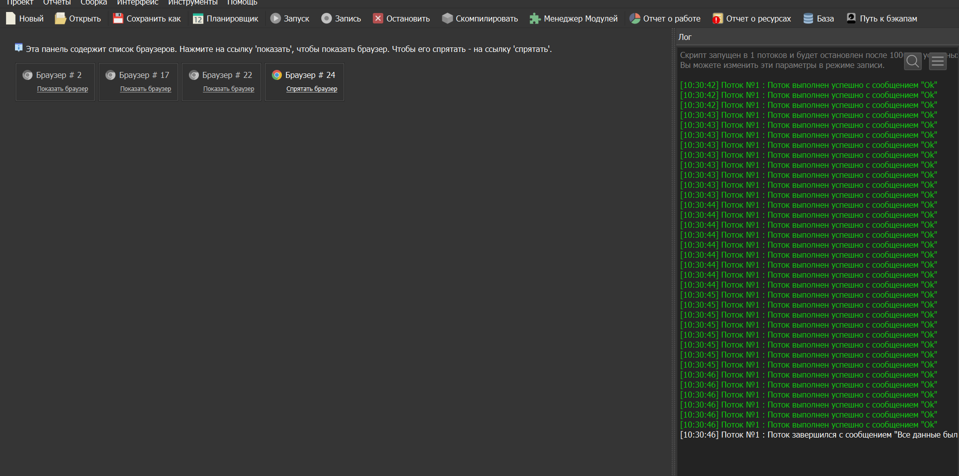

@Roy-Mustang Он делает все как надо, но почему-то сразу же, хотя стоят ограничения. (асинхронка нужна, чтобы сайт возможно не видел что я выполняю одинаковые действия одновременно)
(а на скрине выше видно, что запущено сразу 4-5 -
@Roy-Mustang спасибо за помощь, нашел в чем проблема, стояло 30 и из-за этого работало странно
@Doggerfeed понял , в целом те потоки которые указываются у вас в ресурсах они идут на основные потоки , то есть по логике каждый поток откроет по указанному числу асинх функций. то есть если вы в ресурсе threads укажите 3 , то будет в сумме 12 потоков
